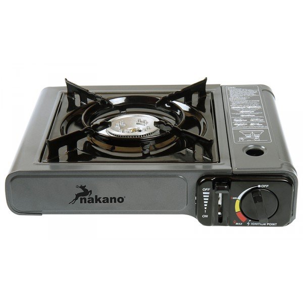

Jag och en väninna har varsin van. som vi byggt om lite för färd neråt till värmen från december i år till sommaren 2018.
Har läst inlägg här men allt är så avancerade lösningar. Vi är singlar bägge och lagar liiiiite mat. vad ska vi köpa.
en liten som man köper flaskor till som jag inte har en aning om jag kan köpa flaskor nere i Spanien.
eller ett bättre alternativ med en större med flaska som jag inte har en aning om jag kan fylla på

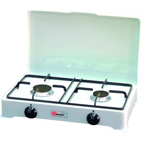

Vi har ingen stor plats för tex två tuber o sånt i vanen. sen är frågan om det nu funkar med den större varianten Parker o tuben , går det att fylla den flaskan nere i södern?

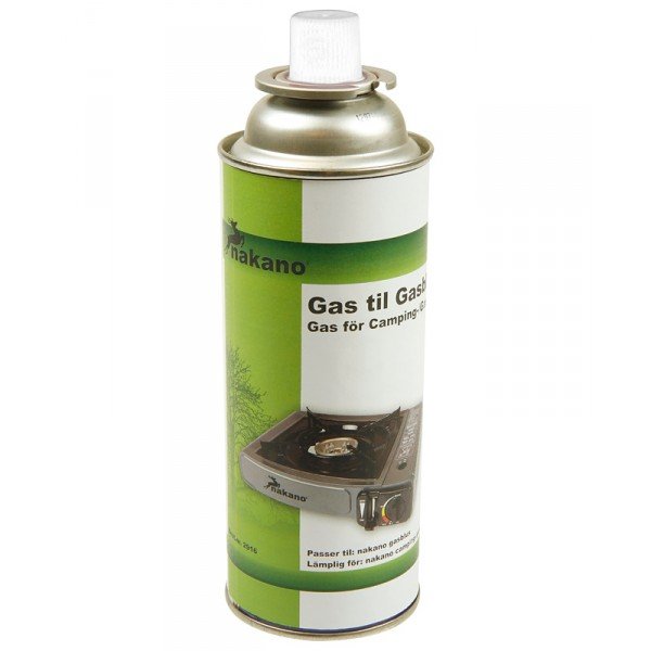

Tuber till Nakanospisen finns att köra i Spanien. Jag har motsvarande spis köpt hos Biltema och köpte tuber där nere.
Lycka till med er resa ner till värmen!

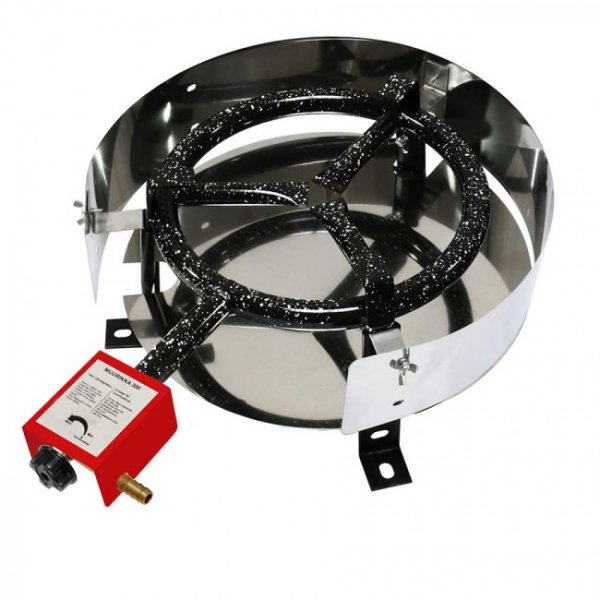

Jag har skaffat den minsta muurikka med adaptrar till alla former av gasolbehållare inkl. tryckredceringsventil 30 bar.
Det är den minsta med 6 Kw effekt som räcker långt
Perfekt för grillning där grillkol är förbjudet (många ställplatser i Spanien)
Det går bra att koka vad som helst i större gryta, kanske fisksoppa eller pajela för 20 pers. :swoon:
Vikt: allt som allt = 3 kg utan gasol

nakanoköket är jättebra vi har använt det i flera år snabbt att ta fram när man stannar och vill koka en kopp kaffe,det har hög effekt så det kokar snabbt.
vi brukar köpa med oss 15-20 tuber räcker ganska länge,kostar under 20kr
hemma minst en femma till i spanien.
lycka till!

det lilla köket har vi perfekt när man inte vill steka i bilen, men man bör ha något form av vindskydd jag gjorde ett av 3 playvod bitar med gångjärn så att man kan vika ihop det, det finns andra märken på köket tex biltema ,rusta

Är det möjligt att koppla nakanoköket till en pa11?
Håkan
10.394
Tomelilla
1
2049
Sv: Hjälp - vilket gasolkök?
Nej det är inte möjligt att koppla nakanoköket till en PA11.
För att koppla till PA11 så måste gasolköket vara byggt för 30 eller 50 mBar och PA11 vara försedd med en passande reduceringsventil.
