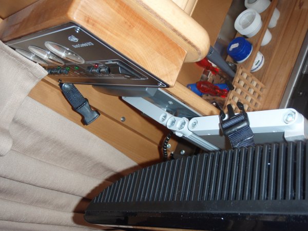

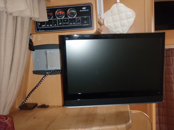

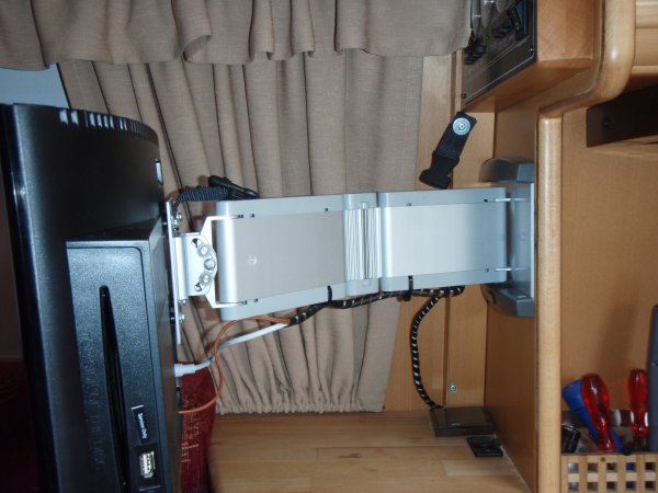

Grundig med dvd.
Med fast 12 V inkopplad (undersidan av bänken) och ryggsäcksspänne att hålla fast vid färd.
Funkar BRA! :)
