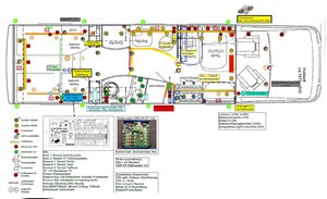

Har inga tips mer än att kolla de 3 säkringar under sidopanelen till höger om passagerarstol.Sicherungsübersicht Dethleffs Globetrotter Xli 7850-2 EB.JPG

Tack för tips men det var inte säkringarna. Bredvid säkringarna sitter fyra relän det var det längs till höger även om det är ovanligt att denna typ av relän går sönder.
