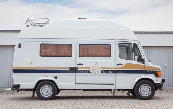

Helt rätt Storpontus, att bevara är rätta ordet och inte experimentera med spackel och linolja. "Tålamod, noggrannhet" är också helträtt men om du lägger ytterligare "fet plånbok", då stämmer hela bilden. Jag var inne idag och kollade reg.uppgifter på GCO080 och blev entusiastisk själv, men, men...
OK, mycket talar om att det kan vara värt att satsa på den här rariteten med en motoreffekt på hela 48 kW (Conversion: 48 kW X 1.36 = 65.28 HP). Min mor och hennes man ägde likadan James Cook på 80-talet och imponerade med både bilen och sina resor söderut, vilket kanske har smittat av sig på mig långt senare. Men som sagt, gör man jobbet på ett riktigt sätt så att bilen (husbilen) klarar besiktning 2018, är trygg att åka i, då har Pluto2000 lyckats med att "bevara" en veteranbil som han kan åka och glänsa med i och runt Höganäs. Jag kan bara önska "Pluto" lycka till och slutar här med fler "goda råd".
Bild: lån från nätet
