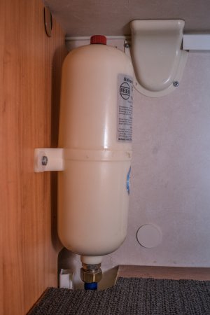

Du kan montera den hur du vill för den har en gummiblåsa som skapar mottryck. Tyvärr är min erfarenhet av just denna att gummit inte håller så länge utan det blir hål och efterföljande läckage.
Du kan montera en utan gummiblåsa men då måste den monteras vertikalt med inloppet nedtill. Du kan ansluta den var som helst på kallvattnet efter pumpen. Skär av en slang och montera en T-koppling där du sedan ansluter tryckutjämnaren.
Så här ser det ut i vår bil:

Men jag bör sätta den före första tappställe ?
Hejsan, egentligen gör det detsamma var du sätter den, huvudsaken är bara att få in den i systemet så du får en fjädrande luftkudde i vattensystem så det inte är stumt, vilket gör att pumpen blir nervös med start och stopp, samt tryckstötar brukar bli irriterande. Det man bör tänka på är att det inte hamnar en backventil mellan den och systemet.
Du kan ju också sätta den "en bit bort" och med lite höjd om det blir lättare, för du kan ju dra en slang från T kopplingen till kärlet, helst inte för lång för det blir ju lite bromseffekt med en alltför lång tunn slang.
Och som sagt, det brukar hjälpa mot det mesta strul.

Tack. Då ska jag skaffa 1 sådan nästa vecka och hoppas det hjälper dom sista skakningarna.
