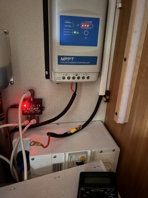

Jag har en panel av okänt märke som är limmad direkt på taket ålder på panelen är även den okänd. solpanelen som fungerade med ett AGM batteri men efter att jag installerade ett Lithium 100 ah LiFeP04 med BMS så kan jag inte få det att visa laddning från solpanelen på regulatorn eller i appen, från 230 funkar det att ladda och regulatorn visar laddstatus.
Jag skall nämna att jag är helt ny på detta med solpanel så ville fråga er som har betydligt större erfarenhet om ni har några tips på vad jag kan göra.

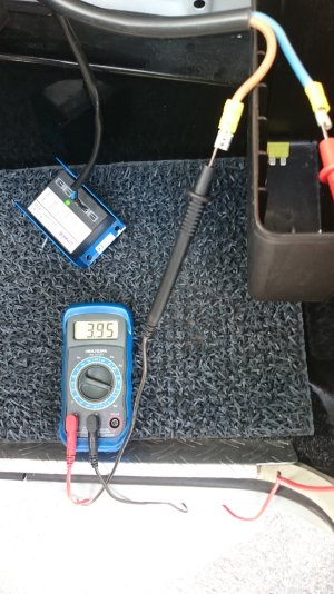

Kan jag mäta med multimeter på röd svart kabel direkt från panelen som sitter i regulatorn för attIMG_9993.jpeg utesluta så den är hel och har jag isåfall ställt in den rätt enligt bild?
Jag har en ladd regulator EPEVER extra2210N MPPT och har laddat ner appen XiaoXiang electric som jag kan se laddning på och följa batteriet men kan inte göra så många inställningar där så kanske finns en annan app som ni rekommenderar?

Hej enklast är nog:
1. Mät på inkommande plus och minus, vänster på MPPT
2. Mät utgående plus och minus, mitten på MPPT
Alternativ: ladda ner annan app och konfigurera så det stämmer med LiFeP04.

Du kan mäta både spänning och effekt från din solpanel med din multimeter, tyvärr så klara din multimeter bara 5A, men det kan räcka beroende på hur stor din solpanel är?
För spänningsmätning
Lossa kablarna från regulatorn och anslut multimetern som på din bild på multimetern
För effektmätning (A) ställ väljaren på A5, flytta den röda kabeln till den övre anslutningen.
Sen krävs det även nån form av solsken.

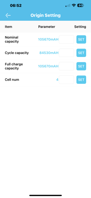

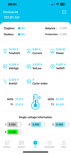

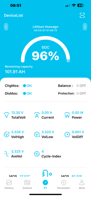

Jag tog några screen bilder på appen när jag laddar med 230 och bifogar dom, jag är även osäker på om jag skall sätta in några värden i denna app för att begränsa överladdning så är det någon som kan råda där så tas det tacksamt emot! Återkommer när jag provat igen mvh Thomas

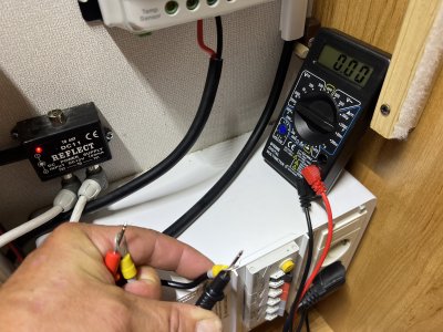

Hmm... Även i dagsljus ska du få spänning från solpanelen, så jag börjar misstänka att din solpanel är defekt, eller avbrott i kablaget från panelen.
Mina paneler ger ca.9V från taklysrören i mitt garage.

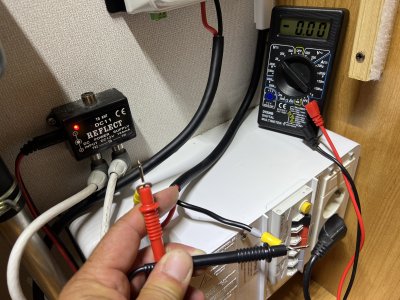

Ja det verkar som att panelen har gjort sitt som du skriver jag får inget utslag alls på mätningen så antar att det är så, tyvärr sitter den limmad och kommer nog få jobba en del för att få bort den men ända glad att man kanske hittat orsaken!
Jag gissar på att det är en 100-120w panel enligt förra ägarens uppgifter men är osäkert så nu skall jag försöka leta upp något annan som är lite kraftigare så det blir nog en del frågor från mig om tips på vad man skall titta på
Men skall först få bort den nuvarande så har någon tips där hur man enklast gör för att inte ta sönder taket tas det tacksamt emot!
Nedan är bilder på under mätningen allt visar 0,00 från batteriet till regulatorn är det kontakt !
Stort tack igen alla för er support och önskar er en trevlig helg
Mvh Thomas
