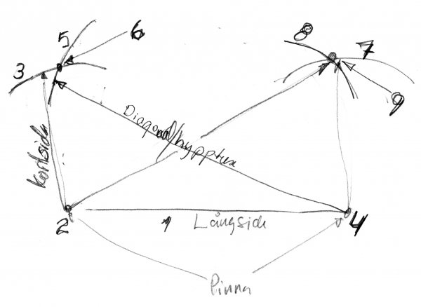

Ett praktiskt råd är att:
  1. Sätta ut långsidan.
  2. Sätt ner en pinne i ena änden på långsida (2) och fäst måttbandet i den.
  3. Använd måttband för att rita en båge (3) med kortsidans längd som radie
  4. Flytta pinnen med måttbandet till andra änden (4) av långsidan
  5. Använd måttband för att rita en båge (5) med diagonalen/hypotenusan som radie.
  6. Där de båda bågarna skär varandra har du hörnet (6)
  7. Rita även en båge (7) från (4) med kortsidan som radie
  8. Flytta pinnen med måttbandet till första hörnet (2) och rita en båge (8) med diagonalen/hypotenusan som radie.
  9. Där bågarna skär varandra (9) har du andra hörnet
//Conny
(också fritidsbonde)
    311,9 KB · Visningar: 1
