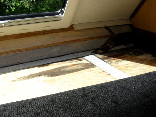

jag har fått lite fukt problem med sovalkoven det har regnat in och jag har lyckas täta detta. nu behöver jag tips med material till sovalkoven. det får vara ett tunt skivmateriel som man kan borra många hål i för att madrassen ska andas den blir fuktig på under sidan och något bra lim till att limma fast nya reglar på plåten. isolering kanske jag behöver med få se när jag börjar riva i det

Har du inte ribbor under madrassen? ser inga men du kanske har tagit bort dem.
Det ser tätt ut under fönstret, har du ingen ventilations "springa" så att luften kan cirkulera.
Lycka till med sanerings jobbet.
/Vidhem
F.d. 50036
Sv: hjälp med material
Det där ser inte kul ut...
En tanke jag fick när du nu ändå är i alkoven och bygger. Har en gång hyrat en husbil med alkov liknande din och problemet är ju för lite luftcirkulation. Byggde under våren om min alkov, höjde sängbottnarna 3cm, drog värme runt hela alkoven och så viktigast av allt att det finns lufthål under madrasserna så att det kan cirkulera under madrassen och upp efter väggarna.
Lite mer jobb att fixa men alkovsängen blir mycket varmare och goare att ligga i. Material som jag använde var lämplig skiva som vi fanerade och lackade i trä liknande husbilens övriga inredning.
Lycka till Torbjörn

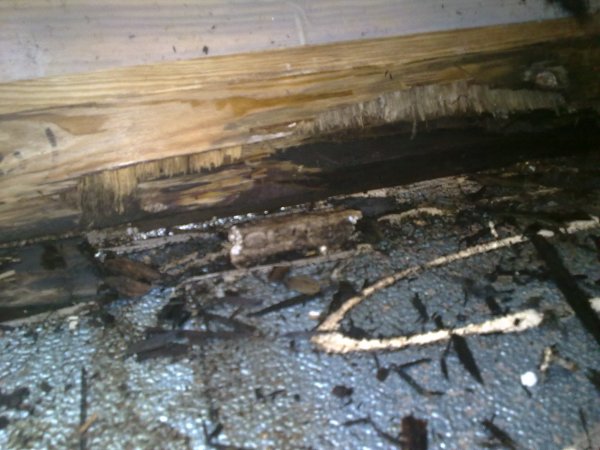

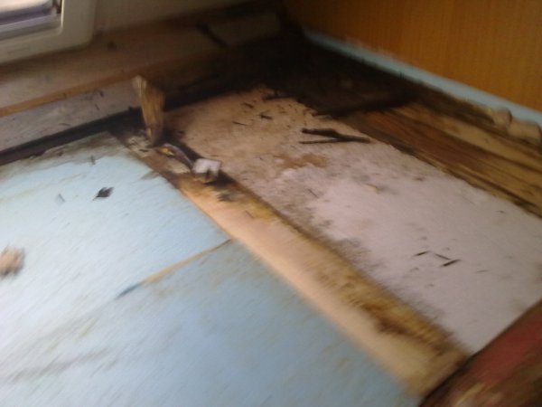

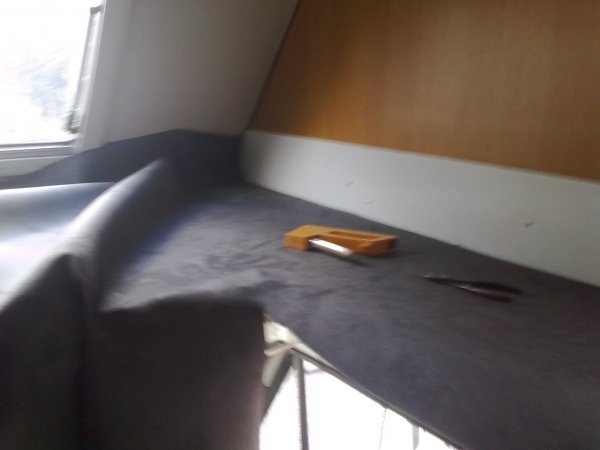

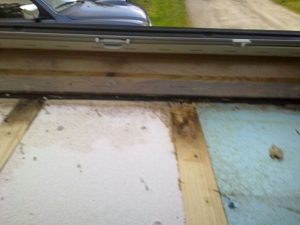

mera bilder medan jag river ut sovalkon

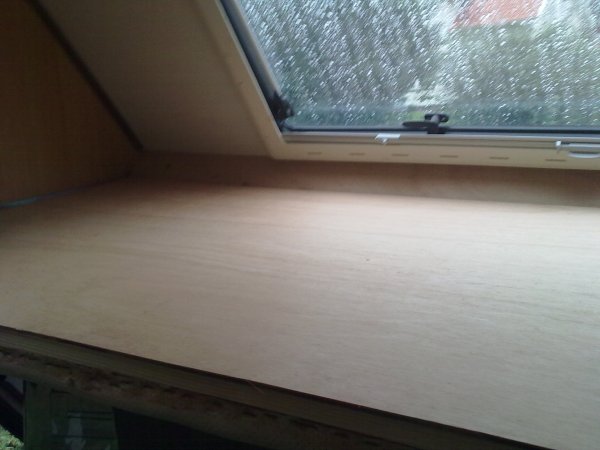

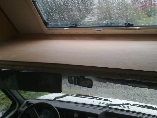

jag får tacka alla för alla tips och ide så jag slapp att söka material själv och kunde ägna mig åt att bygga istället nu kan vi använda husbilen igen. Nu är det bara luftspalten runt madrassen och dra upp värme till sovalkov kvar att göra. jag har höjt alkoven 21mm så kan madrassen andas ordentlig och förberett för att kunna dra upp värme om och mys belysning

Jag har byggt med luftspalt under madrassen höjt sovalkoven med 25mm. Ska nu bara borra en massa hål i skivan så madrassen kan andas. Luftspalten på sidorna håller jag på att måla vita nu. Sen ska jag ha en led list bakom luftspalten. Nu ska man bara lösa hur man ska få upp luften till sovalkoven. Men dom rören kostar en del så får vänta med det ett tag. Familjen blir inte glada om man bygger hela sommaren ler :wideeyed:

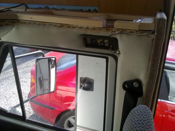

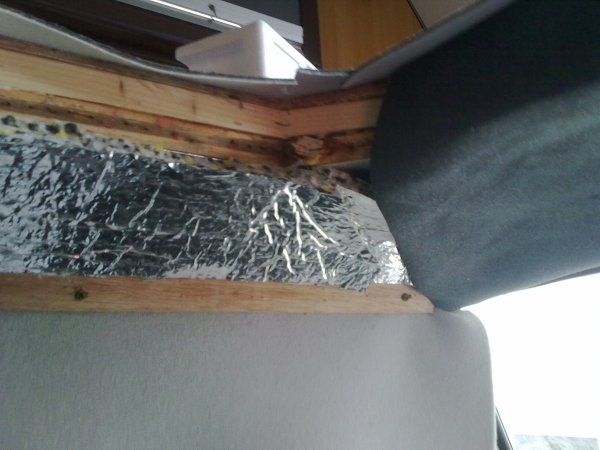

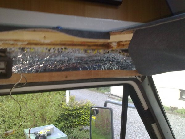

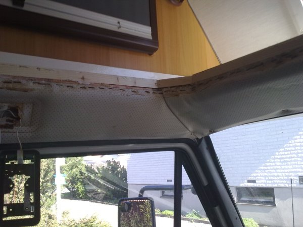

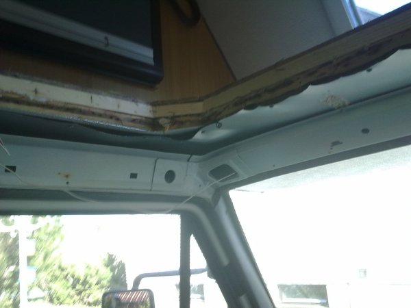

Nu håller jag på med att byta ut tyget i taket på hytten. Passa på nu när det är lätt att fixa. På bilden ser man hur det har sett ut. Har varigt på Göksäter och handlat nytt tyg. Ska ha samma tyg i taket på hytten som på golvet på sovalkoven.

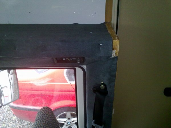

kingolsson
56
Tjörn
6275

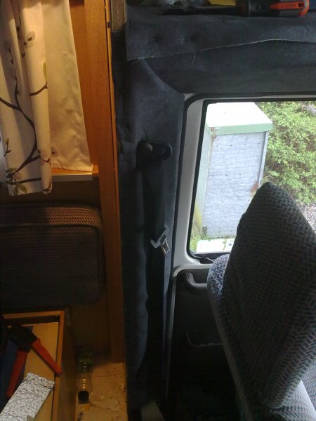

nya bilder. nu börjar man se ljuset i tunnlen. Lite pyssel att få tyget rakt och inga veck. nu ska man bara jaga en ny lampa till höger sida i hytten ovanför dörr. så blir bilen som ny.

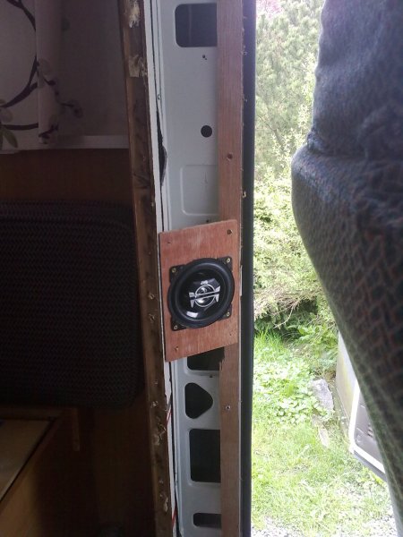

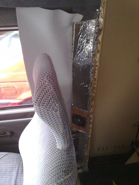

Passade på att bygga in ett par högtalare bakom stolarna. Det blev riktigt bra även ljudet. Nu är det bara ett kantband eller en list som saknas. För att gömma skarven på tyget. Någon som har något förslag?
