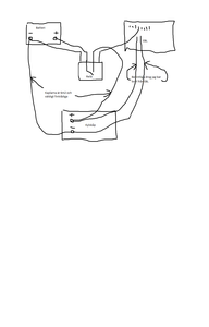

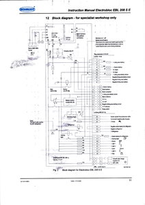

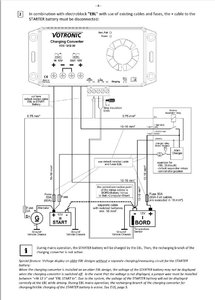

Har nu köpt mig en laddningsbooster Votronic 1212-30
Så långt är jag med att man kopplar den med befintliga kablar till min EBL (Schaudt) 208 S E.
D+ ska ju till vcc, men sen är jag lite osäker
Man ska kapa några kablar?. Behöver man även minus kabel från start till bodels batteriet
Lägger med kopplingschema

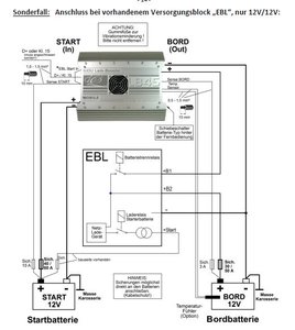

Votronic och Büttner har samma elektronik i sig och bilden nedan är ett klipp ur Büttners manual. Lägg märke till den lilla byglingen mellan "EBL start in" och "Sense START". Det är den som gör att startbatteriet laddas bakvägen när nätladdaren är igång. Lägg också märke till att "Sense START" har en grövre säkring just för denna baklängesladdning. Kolla om det inte finns en motsvarande beskrivning för Votronic. I Büttners beskrivning låg den här bilden nästan sist i installationsmanualen.
Visa bilaga 164041
MVH
Hans
Dom beskrivningarna som ligger som bilder som jag har lagt in är det som finns

Enligt skissen skall B+ fråm startbatteriet kapas innan EBL kopplas till booster,sedan beror det på hur D+ signalen till EBL går om du mister en del funtioner eller inte genom detta.
Jag har CBE elblock och detta matas enbart via B+ Inkl. D+, tror jag i allafall har inte provat än.
Har planer på booster men jag kommer att sätta den direkt innan bodelsbatteriet för att slippa problem med D+ styrning dit,samt att kylen tar ström innan boostern vilket innebär 15A extra in i batteriet.
