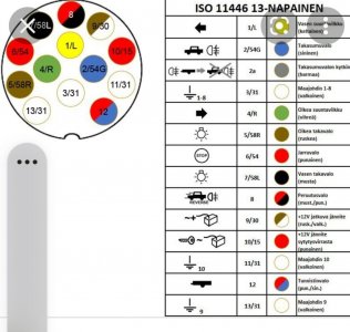

En husvagns kontakt skall ha derekt el och el som är efter nyckeln om man ska ha kylskåp och laddning sen bak dimljus back ljus. Det finns färdiga kabelsatser s9m är bara att koppla in.
    153,6 KB · Visningar: 37
