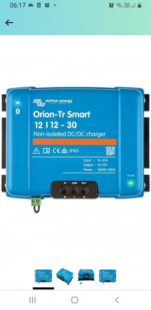

Jag är ny medlem i Hbk och detta känns väldigt trevligt att få komma med.
Jag har en hymer 544 SL -07 och skulle vilja koppla in en victron dc/dc 12v 30ah.
Jag vet dock inte var den befintliga dc/dc sitter i husbilen.
Är det någon vänlig själ som kan hjälpa mig med info om detta och kan man bara byta den rakt av ??
Tacksam för hjälp.
Mvh Tony

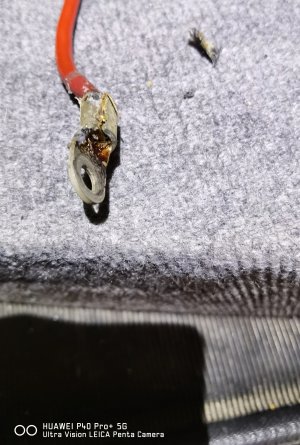

Tänk på att du måste troligtsvis byta till kraftigare kablar. Vilken area kablen måste vara är beroende på hur långa de behövs och vilka strömmar som ska till och från DC/DC laddare. För tunna kablar kan föra till att det blir kabel brand.
Mvh Klas Nilsson

Jag har kopplat in min Dc/Dc före EBL,bara klippt ingående plus kopplat laddaren på denna,standard i min bil är 16kvadrat,detta fungerar bra.
6kvadrat är för klent pga. spänningsfallet man får, kabeln i sig klarar strömmen,på bilden från Anne&Klas ser man ett typexempel på felaktig pressning av kabelskorna.

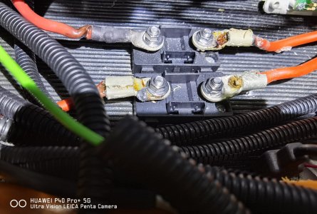

Så här kan det se ut när återförsäljarens verkstad kopplade in min DC/DC laddare.
Kablen var en 6kvadrat. Vid fototillfället hade jag demonterat säkringarna (för säkerhets skull)
Visa bilaga 221396
Visa bilaga 221395
Skrämmande, hopknycklat, vill inte skriva pressat, med vanlig tång eller i skruvstycke, inte rätt kabelskor heller, ingen krympslang, hur kan man lämna ifrån sig något sådant och ta betalt för det, det är ju direkt farligt, jag hoppas att du har klagat! :mad:
Det var krympslang från början vilket gjorde att jag inte såg pressninga. Jag upptäckte det för sent så klaga hjälpte inte, de menade efter så lång tid Kunde någon annan ändra det hela. Jag fick göra om det själv och sedan dess har det fungerat.

I förstainläggets bild ser man att laddaren heter "12 I 12 - 30" och det står att Input är 16-35 V. Är den för ett 12 eller 24 V system?
Bilen är 12 V antar jag. Eller?
Dessutom undrar jag hur starka strömmar som det kan handla om när man laddar ett eller möjligtvis två vanliga batterier med en vanlig generator?
Jag kan nämna att jag googlade en del på laddaren men fick inget bra svar. Så jag hoppas på det här istället.
Max ström till batterierna beror på många faktorer men 30-60A detta dock momentant, om du inte har litiumbatterier, vanliga bly begränsar ganska snabbt laddningen ,då gör en dc/dc laddare stor skillnad.
Bilden på laddaren är 24V versionen, fast det står 12/12??,den du ska ha är 10-17V in .
