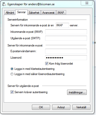

En datadöd innebär dock en massa extra jobb med tanke på gamla mail och annat smått o gott som ligger på datorns egna diskar. /Ludde
Om du inte redan har gjort det så lägg mejlen på en IMAP-server (inte POP3) så försvinner de inte vid en ev. datorkrasch.

Et trick som en kan gjøre for mail er å la gmail lagre all mail og koble til gmail via imap. Koster ikke noe (enn så lenge) og mailen er alltid tilgjengelig og fra flere arbeidsplasser.

Nä, hur gör man det? Förklara så jag begriper...:oops:
När man lägger upp sitt e-postkonto väljer man IMAP-server (ej POP3) så ligger mejlen kvar på servern och flyttas inte till datorn som är fallet med POP3.
Jag vet inte om det går att ändra befintliga konton men i så fall har Knut säkert en lösning.

Litt fikling så får en mailklienten til å bruke imap i stedet for pop mot mailserveren - om den støtter imap, noe de fleste gjør i dag.
