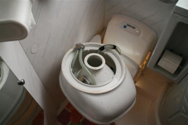

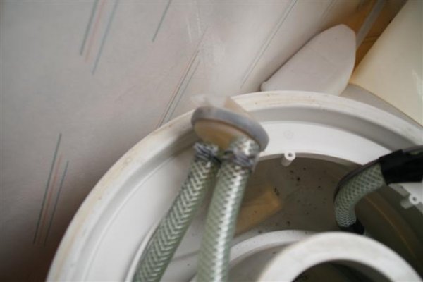

Hej vi har en läcka i från toan blött under toa tanken.
Bifogar 2 bilder.
Vi undrar var det är för ngt som slangarna går in i ser ut som ett runt filter,för där läcker det .Tacksam för svar./susanne

Jag tror att det är en vacuumventil. Det finns nya hos bl.a Kama-återförsäljarna.
Fråga mig inte vad den gör för nytta...
//linden

Hej det fanns en el ventil också o den var det en massa skräp runt den är rengjord o nu funkar det igen.
Nu är allt ditmonterat och jag slapp att åka till Kama Tenhult./susanne

Ni tror inte att det är en backventil ? I spolarsystemen för vindrutetorkare finns backventiler. Syftet med dessa är att hålla vatten kvar i slangarna så att det kommer vatten ur munstyckena så fort man spolar. Utan backventiler får man spola länge innan det kommer något vatten alls.

Ja det kanske det är ngn slags magnetventil .Nu är det torrt under tanken.Var precis ute o kollade.
Nu är iallafall toan nermonterad en gång o det tog inte lång tid./susanne

Det er ingen backventil i toa, husk at det står trykk fra pumpen på utsiden av magnetventilen. Eneste mulighet for luft inn er når en tømmer vannsystemet og trykker på spylenappen. Dette bør en gjøre når en gjør klar bilen for frost. En annen sak som kan lage problem er en liten reduksjonsventil som sitter før magnetventilen (plaststykke satt inn i slangen - ser ut som en skjøt).
