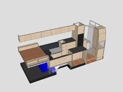

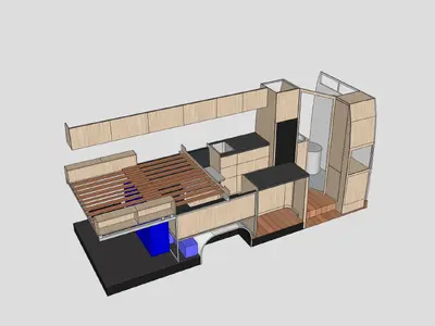

Jag fastnade för en skiss på en planlösning jag gjorde för något år sedan på en Mercedes Sprinter skåpbil, 5,5 ton, L4H2 (7,40 lång och samma chassi som Dovra använder till sin Rig X750). Den skissen hade en u-formad soffa längst bak, WC och dusch på mitten samt kök vid skjutdörren (tämligen konventionell layout med andra ord). Dock blir passagen mellan WC och kök väldigt smal i en plåtis. Det medförde också att sängen var tvungen att bäddas varje kväll samt att garaget försvann. Blev till att börja om med blankt papper.
Resultatet:
Låt mig förklara planlösningen. Hytten på både plåtisar och halvintegrerade bilar är oftast den svaga punkten när det kommer till isolering. Jag valde därför en planlösning där bodel och hyttdel är separerad. Bakom väggen till hytten blir WC/dusch med en dörr från duschen fram till hytten. Ovanför dörren blir det förvaring som är nåbar via luckor från WC. Precis vid skjutdörren blir det en garderob med hängförvaring i den övre delen, samt skoförvaring i den nedre. Skoförvaringen kommer också vara nåbar från utsidan när skjutdörren är öppen. (Bilen är beställd med elektriskt manövrerad skjutdörr vilket gör att åtkomst till handtaget bara kommer behövas i nödfall. Därav öppningen i garderoben.)
Rakt in blir det ett Dometic RCL 10.4 ET (157L) kompressorkylskåp och bredvid landar kök. Spisen kommer bli en portabel induktionshäll som kommer att kunna användas på båda bänkskivorna samt tas med utomhus (den behöver dock vara fast monterad vid registreringsbesiktningen). Ovanför den högra bänken monteras en 32" TV (väggen som TV:n monteras på är dold på ritningen för att inte skymma. Samma gäller högersidans överskåp). Inredning i högra skåpet är inte helt klart än. Antingen blir det hyllor eller hänggarderob i ena delen.
Sedan kommer den u-formade soffan. Den mäter 140cm sittyta på längden och blir ca 170cm på bredden. Tyvärr blir förvaring under de längsgående soffdelarna lidande av tvillinghjulens stora hjulhus. Under den tvärgående soffdelen monteras en invändig gråvattentank på 75L samt tre stycken Victron 300Ah NG Litiumbatterier. Bakom soffan i garaget sitter en 210L stor färskvattentank. Det som saknas på ritningen är dels väggen och konstruktionen som täcker och säkrar vattentanken samt teknikpanelen med Victron-delarna (Multiplus, Smart Solar, Lynx BMS etc.) vid garagets högra sida. I garagets vänstra del monteras Aldes 4000d-panna samt shuntpaketet för golvvärmen och en tryckvattenpump med expansionskärl.
Ovanför garaget har vi den utragbara sängen som vid ihopfällt läge mäter (BxL) 1500x1000 och 1500x2000 (mm) vid utdraget läge. Madrassen delas i två delar vilket gör att den ena delen ligger ovanpå den andra när sängen är infälld. Längs med båda sidor blir det överskåp.

Så var det det här med kompromisser. För även om vi känner att vi hittat en riktigt bra planlösning är det inte helt utan kompromisser. Sängen kommer behöva göras i ordning varje morgon/kväll. Vi har dock försökt att konstruera den så det blir så lite jobb som möjligt. Madrassen blir som sagt delad i två delar där varje del har ett eget "dra-på-lakan".
Takhöjden är heller inte den bästa i en Sprinter. Vi kommer landa någonstans runt 189cm vilket ger mig ca 5cm innan jag har grundkänning med hjässan. AC och takluckor kommer därför placeras med omtanke.

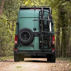

Garaget kommer tyvärr inte rymma våra cyklar. Därför blir det ett lastsystem bakpå bilen med reservhjulshållare, förvaringsbox samt cykelställ. Det blir även ett system av samma fabrikat för takräcke, med 600w solpaneler samt möjlighet att montera förvaringslådor eller takbox. Hade gärna haft fler solpaneler, men då AC, MaxxFan och takluckor tar upp en del plats, blev det "bara" 3x200W.
Konstruktion

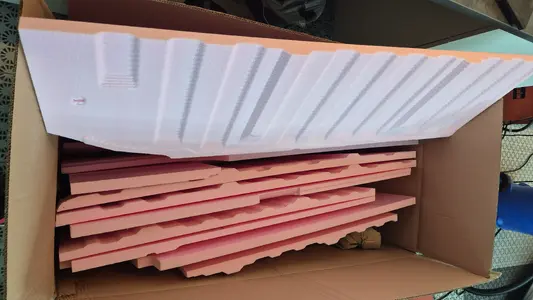

Golvet kommer ha 30mm XPS där jag fräser spår för golvvärme. Ovanpå blir det 12mm plywood och sedan plastmatta. Radiatorer monteras längs med väggarna runt om i bilen. Det mesta av inredningens konstruktion kommer byggas med T-spårsprofiler i aluminium och sedan täckas med 12mm och på vissa ställen 6mm plywood. Väggarna isoleras med 20mm Thermacell samt 40mm 3M Thinsulate. Sedan 6mm plywood som kommer kläs med en 5mm skumkärna och tyg. Wc/duschen kommer byggas i sandwich-material med 20mm XPS-isolering som grund i väggarna samt gelcoat på insidan av WC och 6mm plywood på utsidan (mot bodelen). Fönster moteras i bakdörrar, vid soffgruppen samt vid kök och wc. Jag kommer montera argonfyllda fönster med en utsida av säkerhetsglas och en insida av akryl. Detta för att stå emot repor bättre än traditionella husbilsfönster.

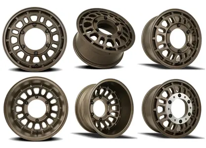

Tyckte jag läste något om dubbelhjul bak, stämmer det på en 4x4?

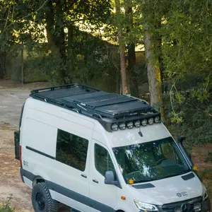

Du kanske redan har bestämt dig, men här ett 4x4 allternativ totalvikt upp till 7 ton, och valbar takhöjd mm.
7 ton med enkel eller dubbelhjul i bak.
Yes, det är tvillinghjul bak. Dock håller jag på att beställa hem fälgar från USA som är såkallade "super single". Dvs. att du ersätter hjulen bak med en fälg/däck.
Det knepiga är bara att hitta lämpliga AT-däck som står pall för axelbelastningen inom rimlig dimension.
Undrar över valet av 6 mm plyfa, skulle inte 4 mm bli tillräckligt stabilt?

Får undersöka om 4mm räcker. Blir inget regelverk bakom panelerna och vill inte att de ska ge med sig om man t.ex. trycker mot väggen.
