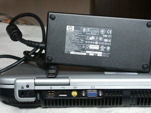

Sv: Hitta 12v uttag på HP Pavilion zd8000
ZD8000 är lite speciell när det gäller strömförsörjningen.
Det finns inga standardenheter som passar utan den kräver original batterieliminator som är en stor och kraftig enhet.
En bild säger mer än tusen ord så jag tog en bild av enheterna.
Den ovala kontakten på bilden ovanför ingången i datorn är också speciell för ZD8000.
Enda strömförsörjningen är 230V, antingen från "två hål i väggen" eller från en inverter som då måste vara på minst 700W. Jag har provat 150W, 300W, 600W, 700W och 1.000W. Gränsen går vid 700W.
Varför alla dessa inverters, jo jag ingick i projektgruppen för koncernens HemPC-projekt och det gällde att kvalitetssäkra erbjudandet.
En i övrigt helt suverän maskin men lite annorlunda om man inte har tillgång till "två hål i väggen".
