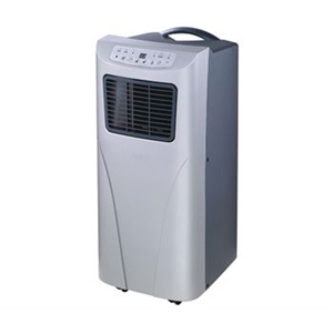

Går det att använda en AC som säljs för hemmabruk i husbilen, skulle vara smidigt då en eftermonterad ac kostar 20-30.000:- samtidigt går den även att använda i hemmet.

Det går lysande, har själv en som är med i husbilen ibland. Har alkovbil så jag ställer den fram mellan stolarna och leder ut varmluften i sidorutan.

Jopp det går utmärkt om du har plats med den , en del har ställt den i garaget och gjort hål in i kupen för utblåset .
Har du möjlighet att dra ut vakueringsslangen för kondensvattnet så slipper du även tömma behållaren , hoppas ingen tar detta vattendroppande för gråvattentömmning ;) :) ..

Tackar för snabba svar, har hitta några ac på blocket, kan vara bra att ha om vi ska åka ner i europa nästa vecka, har även köpt ett nytt elverk, kippor 2000, borde orka att driva en mindre ac
