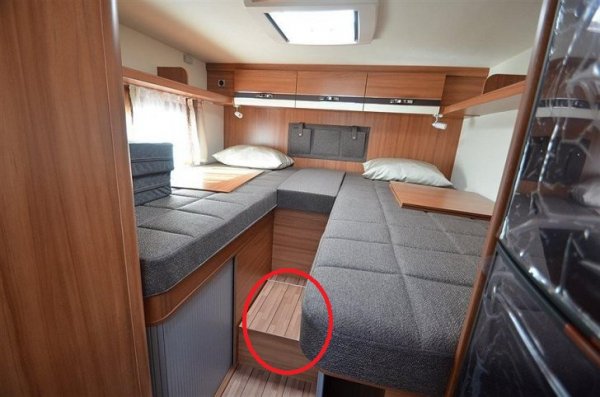

Gillar din lösning, men hur lågt ner var öppningen in i er husbil? På vår nya husbil kommer vi att kunna öppna en lucka mellan sängarna in till garaget , men är orolig att öppningen är för lågt ner så kylan inte sprids. Brukar behöva få ut kylan högt i husbilen för att det ska funka bra. Har ringat in luckan som kan öppnas. Frågan är om det kommer fungera?
Sv: Tips portabel AC
Jag ser du också har jalusi dörrar under sängarna. Under den högra sängen på din bild hade jag pannan.
På min bild kan de se hela öppningen vänster om AC. Öppningen är lika stor i bredd som AC. Det är en lucka som glider på den lilla listen ovanför backen.
AC står på en låda för att komma så högt som möjligt.
Så inuti vagnen öppnade jag jalusin under sängen så kalluften strömmade in.
