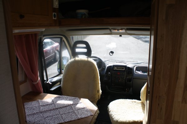

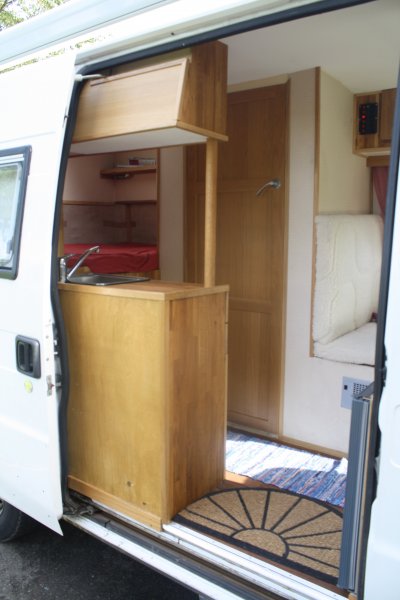

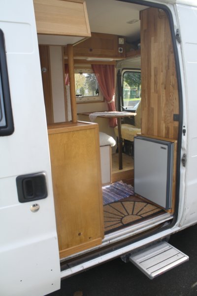

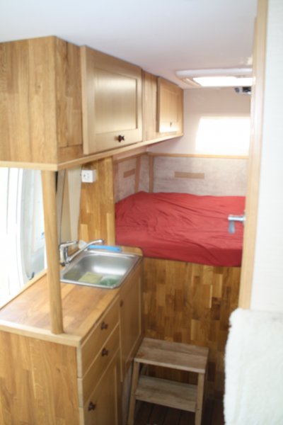

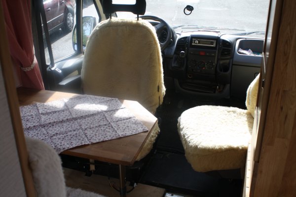

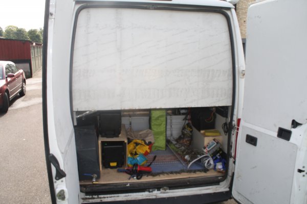

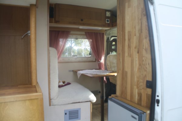

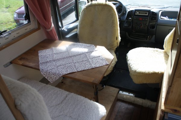

Jag har inrett en Citroen Jumper 2.8 till en bra fungerande husbil, vi har åkt en långtur på semestern Norge upp till Alta via Lofoten och Lyngen sedan ner östsidan på Sverige via Höga Kusten och Stockholm till Tidaholm
Husbilen har jag monterat på en parkeringsplats i Tidaholm och all inredning
har jag byggt själv i en källarbod , arbetstiden totalt tok 3 månader.
Bilen köpte jag på KVD.se för kr.50.000.- inredningen och allt annat
inklusive har kostat cirka 100.000.-
I husbilen finns vakumtoalett med två tankar som fungerar bra och
kompressor kylskåp som brukar lite ström.

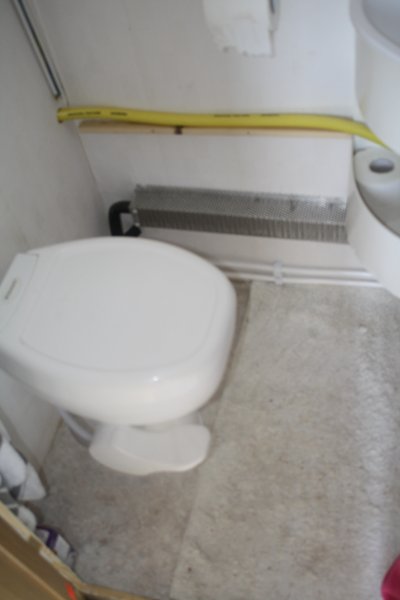

Varmvattns tanken har jag byggt själv som fungerar så att den blir uppvärmd
av kylvattnet från motoren när jag kör bilen eller så är det Vebasto
dieselvärmare som värmer vattnet och bilen .
Bilen har både vatten och luft buren värme som styres med termostat.
Varmvatten tanken är på tio liter och i den finns det 5 m kopparrör i spiral
som kylvattnet går i igenom och det fungerar fint.
All belysning är led lampor och utan laddning har jag ström i fyra till fem dagar.
Jag har köpt en panel med solceller som jag ska montera och efter det blir det
säkert mer förbättringändringar.

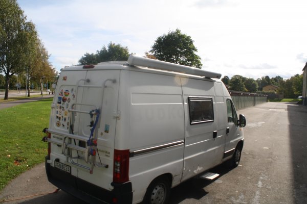

Sv: Hembygge Citroen Jumper 2.8
Fin Plåtis! :)
Liknar den ScandiMobil som jag hade. Byggd på Peugeot Boxer = Citroen Jumper = Fiat Ducato.
Köpt av Rolf i Falköping - ja å byggd av Leif E i Falköping.
Min hade några små "datorfläktar" vid några element för att jämna ut värmen i hela Plåtisen.
