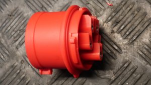

Har just köpt en jordad stickpropp, tar fram en stjärnskruvmejsel för att ta bort höljet (skruven är en kombinerad spår-stjärna)
När jag väl tagit bort höjet så är det dags för en spårskruvmejsel för att skruva loss bygeln samt ansluta kablarna, dock inte jordkabeln för där går det bra med en stjärnskruvmejsel.
Jag förstår inte vitsen med olika skruvskallar, och framförallt varför man använder sig av spårskruvar.
Håller dom på att göra slut på spårskruvslagret?
