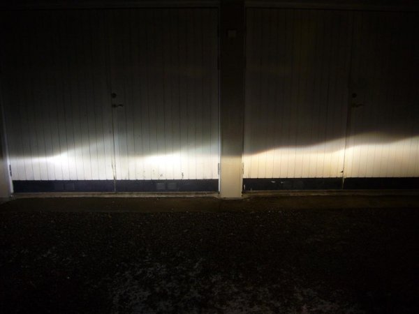

Kan säga att det är ett otroligt ljus med Xenon 6000K jag har det ju både på hel/halv och extraljusena i alla bilar jag har .
Sen räcker det tydligen att bara plocka bort xenon om man har det på halvljuset vid Bilprovningen för att jag vet flera som inte fått anmärkning på när dom haft det på heljuset .
Jag bifogar även en bild på skillnaden mellan original xenon som är 4300K till höger och eftermonterat på 6000K till vänster och det är halljuse påslaget på båda bilarna .
Vanligt halogen blir som alla vet gulare än 4300K .
Det stämmer att man får ha det på heljuset men ej på halvjuset för då måste bilen vara godkänd och utrustad med automatisk ljusinställning. och kom ihåg att det blir böter om ni blir stoppade av Polisen, jag vet detta för det blev jag i dag. som tur var så besiktade jag bilen igår och fick ett föreläggande om detta och slapp böterna men måste sätta dit orginal lamporna och besikta om
men sen skall Xenonljuset dit igen:yes:
