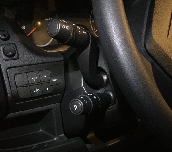

Har en Fiat Ducato 2014 där helljus- och blinkers-funktionen i stort sett är ihopkopplade. När du bländar av eller sätter på helljuset så går blinkersen på 5 gånger. Är man försiktig och tänker på hur man använder spaken så fungerar det oftast men blir det lite bråttom vid möte så går blinkersen igång. Har kört en del i mörker och trots mycket träning så blir det fel ungefär var 5:e gång.
Kollat med Fiatverkstaden och felet är känt men det finns ingen recall eller annat att göra åt detta.
Är det fler som har detta problem?
Kan vi på något sätt gå ihop och pressa Fiat så det åtgärdas?

Jag tycker att spaken går lite för lätt mellan neutralläget och det återfjädrande blinkläget.
Kunde varit lite mer motstånd (vid hela rörelsen mot ratten)
Kan det vara så att den Z- formade utformningen på spaken gör att det blir en rörelse uppåt så det blir en högerblinkningen?
Har ingen aning, bara spekulation.
Nu ska jag leta upp en gummisnudd:D/tack för tipset

Tack för tipset :) , en gummisnodd kan ju faktiskt vara en rätt enkel och bra lösning. Det ska bli intressant att prova ...
Annars verkar problemet vara rätt maffigt. Har kollat konstruktionen på någon tysk sajt och "lenkstockschalter" är en komplett elektronisk inkapslad modul, som sammanbinder alla tre reglagen, som sitter på rattstången och krånglar det på ett ställe, så får man nog byta hela konkarongen. Gissningsvis kostar det uppåt tre tusen och blir det ingen skillnad, så är det ju meningslöst.
De jag har tittat på kostar runt 500 kr tex

Jag tror det ligger mycket i det, att reglaget är böjt i denna Z-vinkel ifrån sitt eget centrum. Måste vara svårt att få en jämn och korrekt rörelse vinkelrätt mot ratten, när det nu tydligen är så pass känsligt...
Konstruktionsmiss redan på ritbordet ? Isåfall är det väl bara att leva med problemet :mad:
Träning ger färdighet sägs det och en gummisnodd kan vara till god hjälp.
