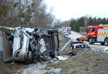

Här är tyvärr en bild på en husbil av samma typ som den jag har. Bilen frontalkrockade och slog sedan runt ned i diket. Tyvärr lär det inte gått så bra för föraren i husbilen. Personbilen är dock också mosad så vid våldsamma krockar som denna bör man nog köra en mycket stor och stark bil för att klara sig. Bilden är ju dock mycket tänkvärd då man ju ser vad som händer med vad man normalt tycker är ett stadigt bygge. :(

Vill på intet sätt "tråka" den som valt en helintegrerad husbil - kan se många fördelar med den typen av bil. Men en av anledningarna att vi valde "plåtis" hade med den (förmodade) klart bättre säkerheten att göra. Ingen livförsäkring ändå i dagens tuffa trafik men en tydlig tankeställare när man ser bilen i inlägget härovan. Var det den bilen som vår husbilsvän från Danmark omkom i?
