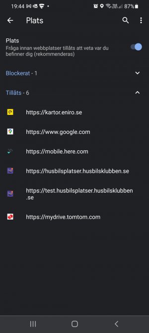

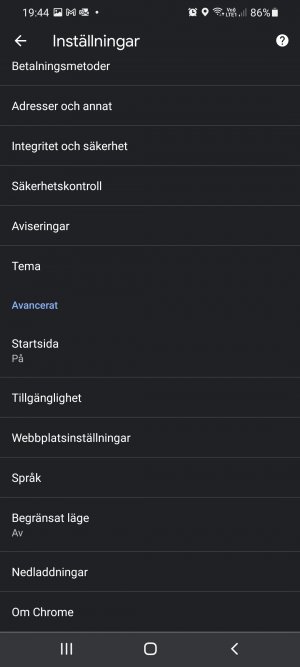

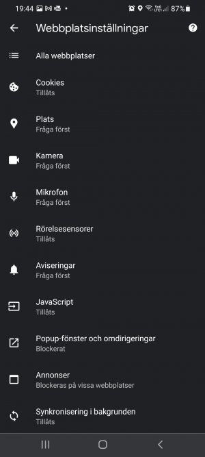

Har ni kollat platstjänsten i webbläsaren, t ex Chrome Android:
Gå in på Chrome Inställningar, Webbplatsinställningar, Plats:
Screenshot_20210616-194453_Chrome.jpg Screenshot_20210616-194419_Chrome.jpg Screenshot_20210616-194405_Chrome.jpg
Rensa. Antagligen behövs bara
Code:
https://husbilsplatser.husbilsklubben.se/
I alla fall för HBP. Om ni tar bort en för mycket kommer Chrome att fråga om "Tillåta plats?" om den borttagna webbadressen behöver platstjänsten.
