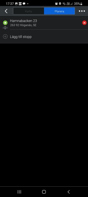

När jag beordrar navigering via CoPilot till en plats på kartan så startar CoP, men jag hamnar först enligt bild 1, etc:
  • Bild 1 Här, alltså bara med destinationen angiven, får klicka på Lägg till ett stopp ...

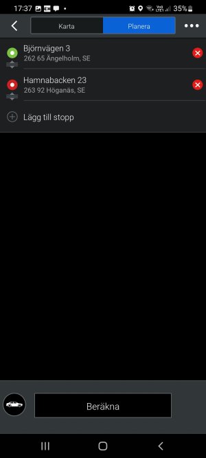

  • Bild 2 Lägger in min startplats, hemma i detta exempel. Dvs varifrån jag vill navigera. Hamnar sist ...

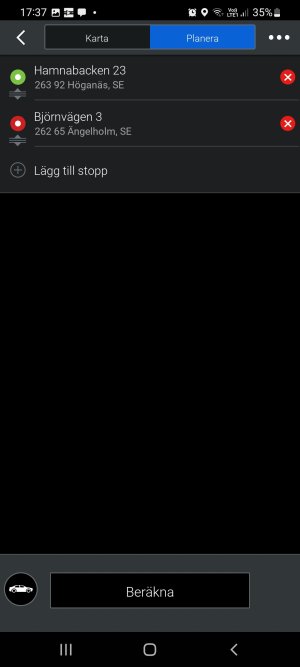

  • Bild 3 Jag tar tag i det som ska vara min startposition och drar den till att ligga först, klickar sedan på Karta (överst) ...

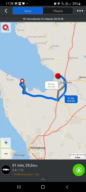

  • Bild 4 Visar rutten där jag kan välja väg, startar sedan navigering genom att klicka på gröna knappen

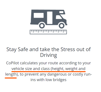

CoPilot Caravan Navigation har det (även Truck navigation).
Läs mer på CoPilot's webbplats:
T ex (från den webbsidan) ....
