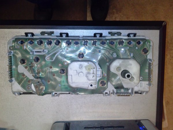

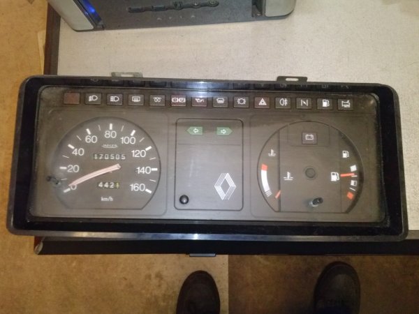

Sv: Hastighetsmätare till Reanult trafic
Kan detta passa ?
MVH Sören

F.d. 17896
Ja, det ser ut som exakt den jag har! Hur mycket vill du ha för den? Ibland har man tur! :)
