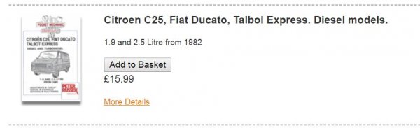

En enklare manual i s,v, och A5 i storlek har du här som täcker det nödvändigaste.
Klicka här.
Citroen vehicle manuals
Scrolla ner till plats 11 tror jag, för rätt bok.
Lycka till m.v.h. JANKRO.
Ps. det finns även original verkstadshandböcker att ladda ner för någon hundralapp.
