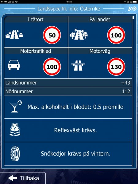

Hastighet och annat i alla världens länder finns i många navigeringsappar.
iGO
