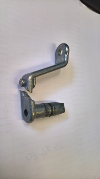

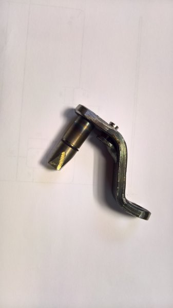

Detta har hänt 2 gånger för mig Påsken 2015 och sommaren 2017 försökte andra gången att bara få köpa den söndriga delen eller få den den på garanti, ingenting lyckades så jag blev lite f......ad och gjorde en själv av riktigt järn
Det där är min stil. Gör om gör rätt när det finns bristfälliga delar på det vi äger. Snyggt jobbat
Kan du ev. tänkas tillverka och sälja en sådan om man behöver. ??
Hej! Tanken slog mig när det lyckades med den första, Men för att få ner arbetstiden så borde man göra 5-10 st (Tog 3 h att göra den första) Så intresset att göra fler är inte så stort.
