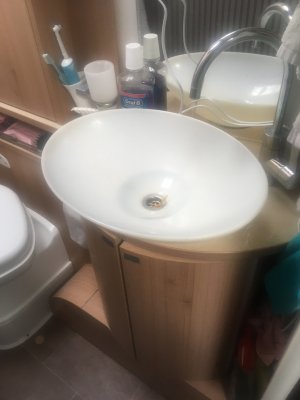

Vårat handfat har lossnat , verkar vara en märklig skruv som håller fast det och vatten låset . Någon som vet vad det kan vara för skruv ?1E5FA7B9-6B2F-42AC-9885-8184740F07FE.jpeg

Köp ett nytt vattenlås så är mittskruven med. Tvivlar på att den finns att köpa löst. Har du kollat så inte skruven ramlat ner i vattenlåset?

Prova med en rostfri skruv köpte själv en ny m6 x 70 mm när jag bytte handfat i veckan hemma kan ju även vara en m5 skruv det är ju bara att prova och kapa den om längden skulle vara fel köpte på Hornbach betydligt billigare en ett nytt vattenlås.

På bilden ser det ut som att hålet i bänkskivan är urgröpt lika som bottenskålen i handfatet. Då kan det nog räcka med skruven i mitten på vattenlåset. Det brukar sitta en gummipackning mellan de två delarna i vattenlåset. Den hårdnar under årens lopp. Det kan vara lite knepigt att få det tätt om packningen är stenhård.
Hur vattenlåset sitter fast under bänkskivan, det kan vara som i inlägget ovan.
Kanske någon klammer eller liknade som ska hålla fast avloppet har lossnat eller glappar.
