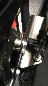

EACC84D9-8083-46A5-968B-6DD82CE493DC.png Ett stort irritationsmoment är att handbromsspaken tar i snurrstolen på Fiat
Jag tänkte sätta distanser men det är för mycket jobb man måste flytta wiregenomgången i golvet och det känns sådär på en helt ny bil .
Jag satt dit brickor bakom spakfästet
Tre bakom dom nedre skruvarna och åtta bakom den översta .
Inte superproffsig men det funkar
Nu återstår det att modifiera plastkåpan
Man kan också skippa kåpan den syns ju knappt
Min bil är helintergrerad så det är gått om plats till dörren

Jag hade samma problem men jag spände wiren så att handbromsen tog tidigare och spaken gick inte så högt upp. Därefter gick stolen fritt från spaken när man vände den.

Frigången hänger ihop med vilket underrede man har på stolen och vilken stol man har
Jag har ett lågt underrede och en icke Fiat originalstol
Min stol är större på alla håll
