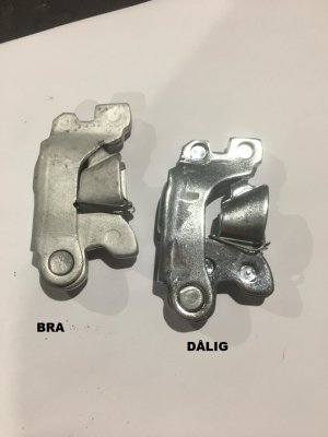

Expander som "går ihop" helt.
Expandern skall ej glappa efter montage. Slipa av lite på backarna så de ligger direkt an mot expandern, och ej på konsolen.

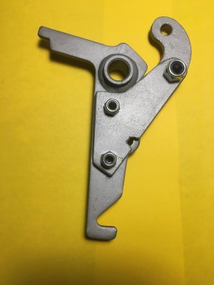

  • Oket som fördelar kraften till bakhjulen modifieras så att draget går vinkelrätt ut från centrum. Draglängden ökar då till ca. det dubbla, så man också något dra lite hårdare i bromsspaken.
  • Expandern som trycker isär backarna expanderar endast ca 3-4 mm. Genom att MIG-svetsa-igen urtaget på expanderns rörlig arm och göra ett nytt urtag längre ut på armen, kan man dubbla expanderns rörelselängd.
  • Expandern skall vara av god kvalitet och skall kunna ”fälla ihop sig” helt. Det finns billiga expandrar som ej ”går ihop”!
  • Vid montage av bromsbackar skall man kolla så att det inte finns glapp mellan expander och bromsbackar. Backarna skall vila exakt, och utan glapp, på expandern. De skall ej vila på konsolen. Om expandern glappar mellan bromsbackarna, kan man slipa av lite på backarna så det blir glappfritt. Glapp = minskad draglängd.
  • För att expandern skall kunna expandera till max, måste den monteras i rätt läge mot konsolen! Se Fiat reservdelsritning. Ej ”upp-o-ner”!
