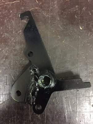

Hävarmen vid oket svetsade jag om på vår förra bil som va två axlad. Blev riktigt bra.
Har nu en tre axlad bil som verkar fungera bättreVisa bilaga 231991
Denna bilden hade jag nytta av (tack), efter ett antal ombesiktningar på handbromsen efter uppvägning från 4200kg till 4500kg. Bytte de flesta delarna till handbromsen utan resultat. Men efter
jag fick svetsat om oket efter bilden och bytte ut de nästan nya brembo backarna till Fiat original så har det funkat.
Efter justering hoppar numera bilen av rullarna på besiktningen på fjärde jacket vid drag i handbromspaken.
Jag har klarat de 3 sista besiktningarna utan problem och har en bra handbroms numera.
Krister
Kul att det fungerar.
Vitsen med att svetsa om som du gjort är att du får mycket högre kraft från handbromsspaken och därför tar den tidigare med endast ett fåtal klick.
Krister

Jag har alko chassit med enkelaxel 2007a.
Brukar även lasta ur garage och lastluckor och tom vatten och spillvatten tank.
Då hoppar husbilen lättare av rullarna.
(Passar sedan på att städa av lastluckor och garaget innan jag lastar in prylarna igen.)
Jag har nu, efter mycket finlir med modifiering av oket och expandrarna, och byte av backar och skivor till Bosch. äntligen lyckats få godkänd nödbroms, men det var nära gränsvärdet till en 2:a för 3dje gången i rad.
