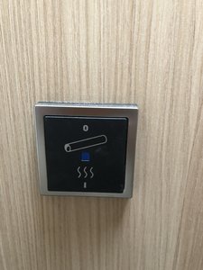

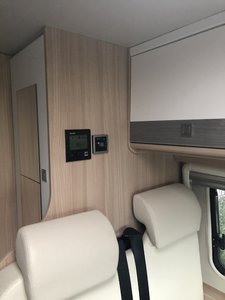

bild 2 denna knapp har jag aldrig haft, värmaren till vatten? Trodde iNet skötte allt värme och vatten.
Jag är lite osäker på vilken bild du menade med bild 2 =)
Men lnappen med en pinne och tre s på är väl till cirkulationspumpen för värmeväxlaren mellan motor och bodel (jag använder aldrig min)? Att användas för att värma bodelen under körning.
Knappen till höger, ovanför passagerarsätena, är omkopplaren till gasolflaskorna, indikering av vilken flaska som används, samt värme till densamma.

Bild 2 blev vist bild 1, men den som ser ut som en strömbrytare.
Bilden med INet och om kopplaren var för att visa hur lte plats det finns, får aldrig upp en tv där, max 20 cm fritt
