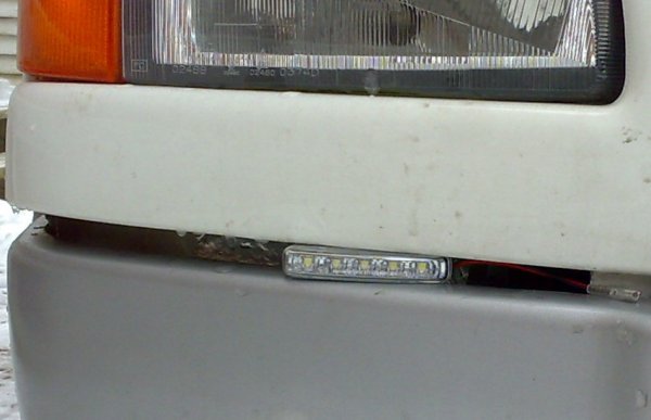

2 x 5 x 0,8 W LED
EU-godkänd.https://docs.google.com/viewer?a=v&...HkgYKm&sig=AHIEtbTjTTJh65jRSAGrPlVR3dt4a0o96A
349, - Dkr. totalt.LED kørelys sæt Universal 5 LED - Lygter og pærer - Autoudstyr - thansen.dk
nyeLED08W.jpg montering :msn_question: monteringLED.jpg
Om du vill se bra hållbarhet (max 50.000 timmar = ca. 30.000.000 kilometer) da sätt 2 motstånden på 20 till 25 ohm 5 watt. LED er för ~ 12 volt.
