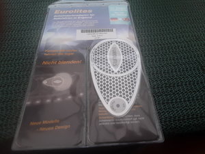

Är du intresserad av att köpa mina som jag glömde att montera när jag körde genom England förra sommaren? Np. 9,95€ + porto 3,70 € = 100 Sek inkl. porto.

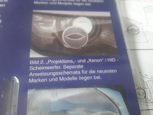

De passar till de flesta typer av strålkastare.
