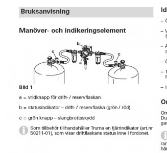

Sitter det inte en grön knapp på en ventil vid flaskan, på högtrycksslangen mellan flaska och regulator?
Den gröna knappen på själva regulatorn är en krocksensor som stänger av gasolen vid krockar. Har hänt mig ett par gånger att det stänger när man råkar köra ner i ett potthål också. Annars skall den inte behöva manövreras.
Har du inte lyckats lokalisera läckan och är säker på att det är slangen som är problemet så hjälper det ju inte att köpa en ny slang. Jag skulle börja leta läckor med läckspray.
Okej, hur lagar man sen läckorna ? Kan man göra de själv eller måste man lämna in bilen för de ?
Oftast beror läckor på att en rörkoppling eller slangkoppling inte är åtdragen. Reparationen blir då att dra åt den. Ibland kan det vara, som chippen skrev, en packning som är dålig. Då byter man packning. Är det sprickor i en slang får man byta slang. Finns att köpa kompletta slangpaket som bara är att skruva på plats.
Slangar och packningar är förbrukningsvaror. Högtrycksslangarna mellan flaska och regulator skall, enligt Truma, bytas med 10 års mellanrum. Packningen i flaskan vart eller vartannat år. Inget av detta skall kräva verkstadsbesök.
På bilden syns också två filter som är extra utrustning. Krocksensorn sitter under regulatorn, på utloppet till förbrukarna inne i bilen.
