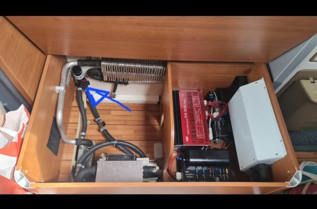

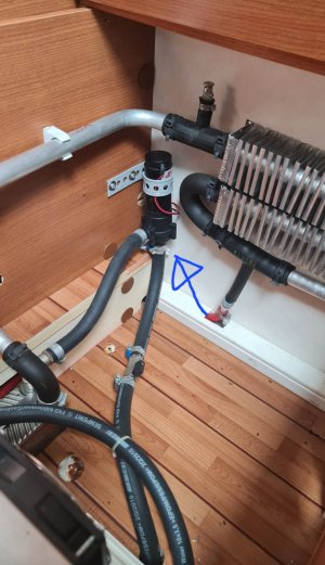

Vi har en Knaus sun ti 2011 års modell och är just nu ute på premiärtur. Vi är helt nya på detta och har nu en liten fråga som förhoppningsvis någon kan svara på. I bifogade bilder ser ni en blå pil. Detta "aggregat" låter hela tiden med ett ganska högt ljud. Den blir inte överhettad utan är lite mer än ljummen i värmen. Någon som vet varför den låter så högt och om det går att tysta ner utan att stänga av strömmen?

Pumpen och värmeväxlaren är ju "eftermonterade" även om de varit med från början, försök att ev. se var kablarna från pumpen tar vägen, för det bör finnas en brytare till enbart pumpen också.
Det verkar som det bara är ett metallband som håller pumpen/motorn. Det skadar inte alls om man monterar pumpen med mjuk gummiupphägning, ex. något medelhårt gummi runt pumpen och sedan en metallring/band runt det i stället.
Eller rättare sagt, den skall monteras med gummidämpning ;).
Pumpen hjälper delvis alltså till att pumpa runt bilmotorns kylvatten till värmeväxlaren när du använder den för att värma boutrymmet, för enbart pumpen i bilmotorn får ofta inte full fart på flödet, samt om du använder den som motorvärmare så är det bara den som pumpar runt motorkylvattnet.
M.v.h. JANKRO.
Ps. jag ser att det sitter en ballofixkran på den ena slangen, den kan du ev. ha stängd när pumpen är avstängd. Kan stå det rätta att göra om det finns något papper med till värmeväxlaren.
