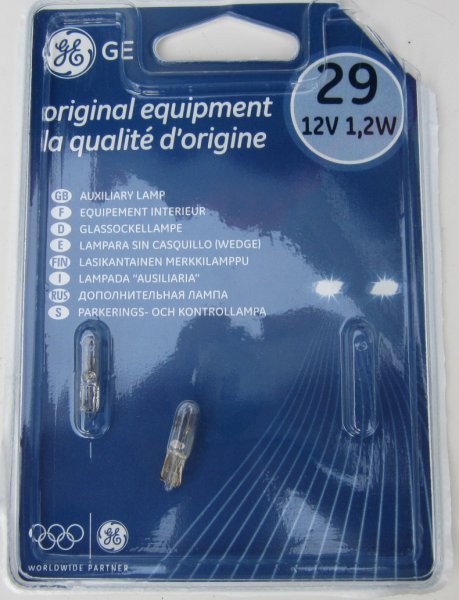

I mitt höga bromsljus på en Bürstner t604 sitter det 7 st lampor. Skruva bort bromsljuset och därefter listen som sitter i den röda delen (tre skruvar). Vicka lite försiktigt så särar dom på sig. Då ser du alla lampor som det bara är att dra ut. Samma vid monteringen, skjut i dom bara.
Lycka till!

Linden, jag undrar om du inte begott ett misstag! 7 st av de vanliga instrumentlamporna blir ju bara 8,4 w. Det kan inte vara tillräckligt för ett bromsljus. Ska det inte sitta 7 st LED-lampor istället ? Kolla in instruktionsboken, kan vara någon specialvariant med högre ljusstyrka.
Jag kan ju ha fel, det har hänt förr men jag blir misstänksam när jag ser bilden! Det står ju dessutom parkerings och instrumentlampa på förpackningen.
// Göte J

Hej Göte J
Nej, jag har inte fel, det är dom lamporna som satt i mitt höga bromsljus. Även dom gamla lamporna var märkta på glaset med 12V 1,2W. Men utesluter inte att det ska vara lampor på 2,3W. Diodlampor är uteslutet.
