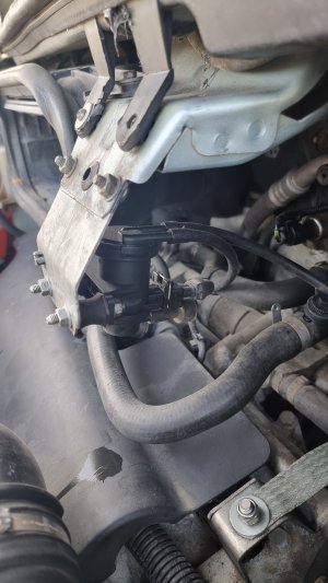

Bakom denna plåt i motorrummet sitter en vacum ventil till turbon. Är den paj får du höga k värden. Den kan även ha en fyrkant form och sitta på framsidan av plåten. 2 smala slangar. Se till att in o ut är rätt kopplade
Du har nog en mordernare bil,inte mycket avgasrening eller partikelfilter på 2008
Och, att slangarna inte är spruckna, eller käkade av möss.

Det sitter en liknande ventil på euro 4 men en annan elanslutning. Förmodligen till egr ventil. Vacumslangar var spruckna på min.
