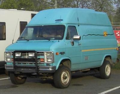

Ja det låter otroligt att sega på och ha en förbrukning på 2 l/mil. Våra Cheva Van med 5,7 liters V8 och automat med inkopplingsbar fyrhjulsdrift drog 1.7 l/mil vid lugn landsvägskörning.
    20 KB · Visningar: 228
