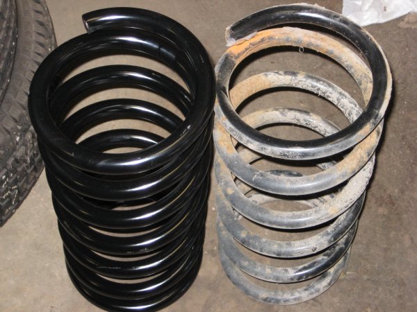

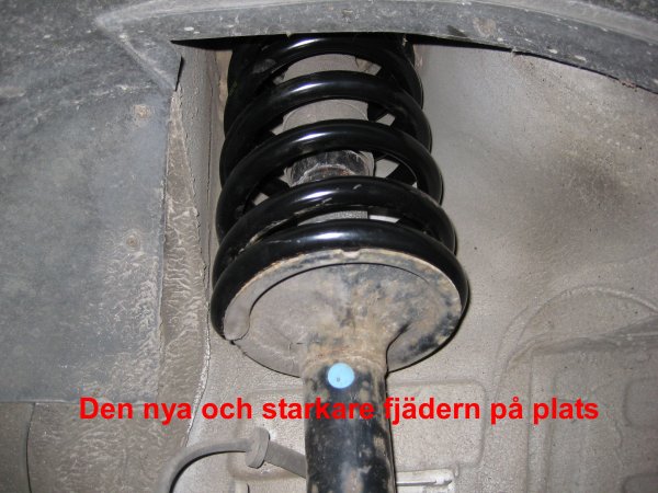

Har bytt själv på vår Mc-Louis Lagan 263. Lesjöforsfjädrar storlek 2, finns 3 att välja mellan. Fjädern var bara 2 cm högre än de gamla, men de byggde 5,2cm efter montering. De gamla var betydligt tunnare. Ganska nöjd faktiskt.:)

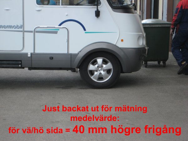

Nu har jag fått mina fjädrar fram bytta. Resultatet blev en höjning fram med 60mm.och en sänkning bak med 15mm. Jobbet gjordes hos Dohini Däck i Växjö. Mycket trevlig och kunnigt bemötande av såväl personal som av Gert-Ove själv. kostnad 5000 skr. totalt. Arbetet var beräknat att ta 4 tim.Klarades med god marginal.Jag vill verkligen rekommendera detta företag.Husbilen blev betydligt stabilare och krängde inte lika mycket vid kurvtagning i höga farter som tidigare. Jag är helnöjd.Särskilt stort Tack till Gert-ove och dina medarbetare.
Michael Dina beräkningarhöll inte riktigt. Men jag är glad och tacksam för ditt visade intresse. Mvh Lasse:)
