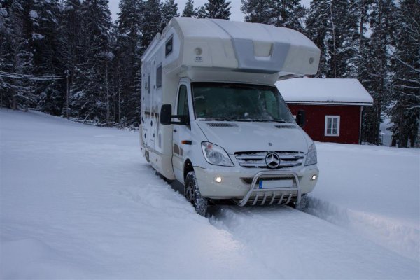

Min frontbåge är till dels för att skydda oljetråget och annat ömtåligt under bilen och dels för att få upp nummerskylten någon dm högre. På min förra bil lyckades jag demolera nummerskylten ett par gånger när jag vände på fjällvägarna genom att köra ut i snödrivorna, ett problem som löstes genom en liknande frontbåge som på denna nuvande bil.
Frontbågen är inte så hög att den rimligen kan göra någon större skillnad om jag skulle börja köra på folk, något som jag gör mitt yttersta för att undvika.
