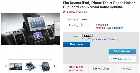

Min förra bil 2008 var ej öppningbar ingen krockkuddar där samt krockkudde passagerare sidan.Det kostar extra om man vill ha den går o köpa och montera själv finnes på Ebay Fiats original nummer 735653789 Ta loss övre radiofack eller radio där har du två skruvar som du lossnar så får loss överdelen.Det angående krockkuddar tror det hör till skåpbil där du har dubbelt passagerare säte.
Normalt så är det utmärk var I bilen det finnes krockkuddar under.Finnes klipp på Youtube man monterar om man vill ha en som går att fälla upp.Detta är amerikanska Ducato men samma för att kom åt o lossa den

Skulle kunna tänkas att de skåpbilar med dubbelt passagerarsäte har större airbag och därmed ej uppfällbar platta, så antagligen är det den större airbagen på de husbilar som plattan är spärrad och bör därmed inte bytas ut.
