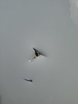

En plåt som täcker vindskivorna på hustaken blåste ned och landade så perfekt på husbilen att det blev ett hål i taket.
Hur lagar man det på bästa sätt?

Tänk på att någon ska köpa bilen en dag och att du kanske ska göra årliga fuktmätningar. Oavsett hur duktig du än må vara - skulle jag köpa den skulle jag vilja se dokumentation på att en auktoriserad firma reparerat och att det inte finns anmärkningar på senare fuktkontroller.

Använder detta system. Han har även hjälpt dem att utveckla det.

Syns inte vart och hur stor skadan är, men kanske en extra luftventil eller hekilucka etc. kan lösa det snabbt och snyggt.

Jag lämnade in husbilen till en verkstad. De tätade och limmade en platta över hålet.
Pratade med försäkringsbolaget innan och det var just den verkstaden som de rekommenderade.
Det kostade cirka 3000 att laga.

Jag har lagat flera hål i tak där taket är i glasfiber... Efter reperationen så syns inte reperationen utifrån.

3.000 kronor verkar motsvara självrisken. Då kan man tänka sig flera scenarier, t.ex.:
1. Verkstaden har tagit ohemult betalt av försäkringsbolaget, och låtit dig betala självrisken.
2. Verkstaden har inte blandat in försäkringsbolaget, utan tagit ohemult betalt av dig (motsvarande självrisken.)
Själv fick jag för ett par veckor sedan hjälp med att byta TV-antenn på husbilen. (Bilen är för hög för att jag skulle känna mig trygg med att stå på en vanlig stege.) Verkstaden gjorde följande:
a) Demonterade den gamla antennen.
b) Rengjorde taket från silikon, butyl och Sikaflex (amatörer som gjort tidigare monteringar).
c) Täckte de gamla hålen genom att såga till och limma fast en spillbit (glasfiberarmerad plast) från ett takbyte på ett annat fordon.
d) Monterade den nya antennen.
Tidsåtgång: 1½ timme, så priset blev avsevärt lägre än 3.000 kronor!

Det är stor skillnad på att laga plåt i en plåtis eller laga plast i en plastis , laga plast är enkelt
I trådskaparens fall handlar det inte om att laga plåt, det handlar om att se till att taket blir tätt så att inte fuktskador uppstår.
Av bilden att döma, är det "endast" ytterplåten som är skadad. Om så är fallet, och med tanke på att skadan (förmodligen) är osynlig när man står på marken, tycker jag att verkstaden valt en utmärkt metod – även om priset "råkade" bli fel.
