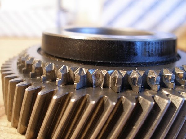

Hejsan, angående femmans drev. På din låda är det lite krångligare att kolla femmans "drev".
Det är i lådorna nyare än -94/-95 som det går på en kvart. I de äldre lådorna får man också plocka bort bakstycket men där är det en aluminiumkåpa och växellåds/motorfästet sitter i den. Så man får lossa fästet och släppa ner lådan lite för att få bort gaveln.
Och sist men inte minst så är det inte drivkuggen som blir slitna och går sönder utan de små ingreppskuggen som låser ihop dreven med axeln.
Jag har tyvärr inga bra bilder på rejält trasiga ingreppskugg i den här datorn, visar en som jag "lånar" av ett drev med ett trasigt ingreppskugg.
M.v.h. JANKRO.
