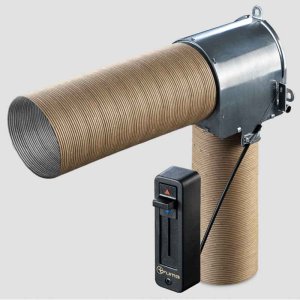

Hej,
Jag har en Carado A132 årsmodell 2021. Enligt specen skall det vara isolerad och uppvärmd gråvattentank. Men när vi var ute i 6-8 minusgrader så frös avloppet i duschen och gråvattentanken var frusen (tömdes inte när jag öppnade avtappningskranen). Avloppet i badrums handfatet och vasken i köket fungerade. Någon som vet hur uppvärmningen fungerar på en Carado? Enligt uppgift skall gråvattentanken värmas av Truman. Borde i så fall vara en slang? Någon som vet hur den går/är kopplad så jag kan se om den finns?
Magnus Strandberg
1.226
Jönköping
25033
Du bör ha ett skjut reglage som ser ut så här. Den ställer du så det kommer varmluft till grå vatten tanken. Men vet inte var den sitter på din bil. Men inte långt ifrån tanken
