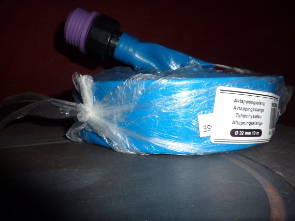

Vi har letat efter en slang som man kan koppla till gråvattentanken för de situationer när man inte kan köra intill/över tömningsbrunnen.
Har hittat en slang och koppling med gumminippel som passar gråvattenutkastaren. Utloppsröret är 40 mm ytterdiameter. Slangen är "platt" och tar därmed lite plats. 10m avtappningsslang 32mm 169.- (biltema) Guminippel 40/32 mm (lila) 29.- (biltema). Gumminippel 45/40 mm (syns inte på bilden men sitter mellan slangkoppling och den lila nippeln) 41.- (järnia). Slangkoppling - hittar inte i katalogen - låg intill slangen - pris? (ett par tior - biltema).

Tänk på detta:
Eftersom det är väldigt lågt tryck från gråvattentanken blir det svårt att få den platta slangen att vidga sig och därigenom kunna tömma tanken. Vi hade också inköpt en sådan slang från Biltema- funkade inte alls med självtrycket från tanken så vi köpte en styvare slang ("med cirkulära förstyvningar") i Grekland som nu fungerar utmärkt. Inga problem att rulla ihop i en halvmeterstor cirkel och stuva undan.

Den kortaste nu på Biltema är 10 m. Jag får kapa den och testa - ska se om jag kan "simulera" tankhöjden. Bilen är avställd och tankarna tömda nu.
