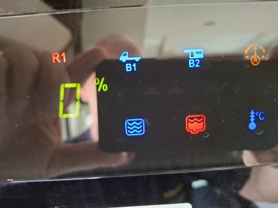

Hejsan,helt plötsligt visar displayen för gråvatten 50% oavsett nivå.
Har rengjort tanken 2ggr. med Thetford Duo Tank utan skillnad,tänkte på avlagringar ev.
Bilen är en ADRIA MATRIX SUPREME M 687 SL-2018.
Några förslag på felsökning?
Mvh.Peter

Provat flera gånger med diskmaskinstabletter och varmt vatten,det blev ingen skillnad.
Testade sen med Biltemas septitankrengöring och plötsligt så fungerar det igen.
Det kan vara kombinationen av alla försök,men nu är det ok igen.
Tack för alla förslag/Peter20250519_161838.jpg
Jag skulle hoppas på nått skit som fastnat. Jag skulle fylla tanken med varmvatten och typ 2 diskmaskinstabletter. Köra en sväng och hoppas att problemet försvinner.
Håller med. Kan ta en kombination med 3 dl såpa och 2 diskmaskin tabletter upplösta i vatten. Fyll tanken med ljummet vatten. Vänta några timmar. Kör nån mil på kurvig väg och sen töm. Sen kanske det funkar. Sätter alltid in en dl såpa när vi åker iväg. Såpa löser fett bra och skummar inte.

Prova att rengöra nivåsensorn, ofta ett par metallstavar som går ner i tanken, att rengöra tanken hjälper oftast inte
Glömde - fylla endast halv tank så du får rörelse i vattnet i tanken när du kör.
Hej - i grunden har du rätt - jag har också en Adria - tekniskt dubbelgolv - du kommer lätt ner till färskvattentanken och precis som du skriver där finns metallstavar i den tanken - gråvattentanken alldeles säkert samma konstruktion - jag har ännu inte behövt skruva upp i golvet för att om möjligt hitta var jag kommer ner till den - det finns flera skruvade lock som förmodligen ledar till målet Jag kör regelbundet med diskmaskinstabletter på vägen hem och har än så länge inte haft problemet som TS beskriver.
Tack för alla tips.
Provar igen med varmt vatten men med disktabletter istället först.
Kommer inte åt tanken inne,utan måste ta det underifrån om det blir nödvändigt.
Tack för alla tips.
Det kommer nog gå bra. Ha inte i rengöringsmedel för kort tid bara så det hinner verka...
Återkoppling!
Lösning
Återkoppling!
Tack för alla förslag/PeterVisa bilaga 239307
