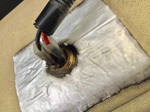

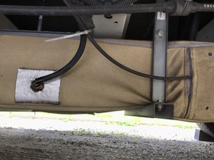

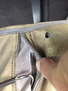

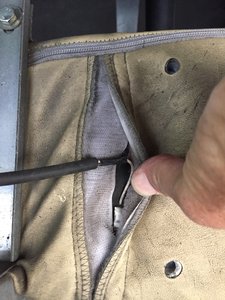

Jag har ett problem med lampan som indikerar full gråvattentank. Den lyser hela tiden, även när tanken är tom. Kollade anslutningarna idag och två kablar. Se bilder. Frågan är vilken av kablarna som är signalledningen till full tank indikeringen. Någon som har en idé? Tacksam för alla seriösa svar.
Kan det vara så att den grova kabeln går till ett frostskydd? Finns inget angivet i instruktionsböckerna.
Jag har ställt frågan till Forsbergs, som levererat bilen, men ännu ej fått svar.

Problemet är att tanken är monterad under bilen. Det finns ett lock i botten troligen, då det är en liten lucka i isoleringen där. Blir väldigt trångt att komma åt även när jag ställt upp bilen på träbockar ca 15 cm. Drar mig än så länge att ta mig in den vägen.

Har nu fått svar från Forsbergs. Den bruna och vita kabeln går till tankgivaren. Måste förmodligen öppna tanken i botten för att manuellt kolla vad det är som sluter kretsen.
Återstår att ta reda på om det är tankvärme i de andra kablarna. Forsbergs visste inte.
