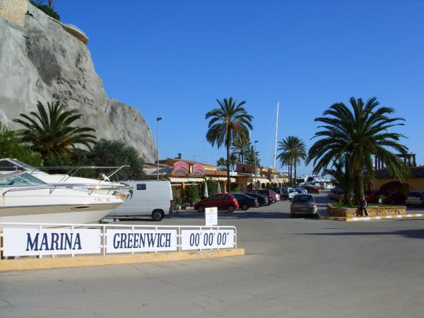

Nollmeridianen hittade vi i Altea i Spanien för något år sedan. Varken W eller E före alla nollorna!
